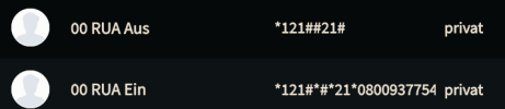

Edit2: Es funktioniert über Telefonbuch:
Mit 'EIN' wird die Rufumleitung im Amt eingeschaltet, mit 'AUS' wieder auf normalen Status gesetzt. Bei der Wahl antwortet eine Frauenstimme sinngemäß. Sogar das mit der unterdrückten Nummer klappt wunderbar, was ein Anruf vom Handy mit unterdrückter Nummer auf die Vodafone-Nummer beweist.
Statt der 0800 937 7546 setzt man natürlich sein eigenes Umleitungsziel :rolleyes:

Ähnlich sieht es aus, wenn ich die AWS im Amt anhand des "Codes" in Form eines Telefonbucheintrags setze.
Wähle ich den Eintrag an und bestätige diesen mit der Ruftaste, erhalte ich folgende Ergebnisse:
- im besten Fall klappt es, was mit einer Ansage bestätigt wird.
- ich bekomme eine Ansage, "Die Rufnummer ist nicht vergeben oder unbekannt".
- es wird ein "Leuten" signalisiert, wie wenn ich jemanden anrufe
Auch hier gilt, ich mache immer dasselbe und erhalte unterschiedliche Ergebnisse..

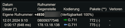

Hier ein Screenshot von der Telefonliste, den ich ein wenig aufgearbeitet habe.
Alles, was rot markiert ist, waren Anrufe an meine Festnetznummer, die auf meine Handynummer weitergeleitet wurde. Man erkennt den eingehenden und abgehenden Anruf, es läutete aber auf meinem Handy nichts - keine Signalisierung, der Anrufer bekam eine Ansage.
Der grün markierte Anruf klappte perfekt, nur eben mit meiner signalisierten Festnetznummer am Handy
Die gelb markierten Einträge waren Anrufe von einem Festnetzanschluss, auf meine weitergeleitete Büronummer... Mein Smartphone bimmelte und signalisierte mir meine weitergeleitete Büronummer. Gespräch wurde nicht angenommen. Entgangene Ruf wurde am Smartphone signalisiert sowie bei mir zu Hause.
Ebenfalls signalisierte die MyFritz App einen entgangenen Anruf bei mir Zuhause auf dem Smartphone.
Einträge im Log der FB/Telefonie gab es überhaupt keine.
