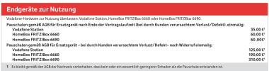

Hallo, Vodafone Kunden müssen bei Vertragsbeendigung die Fritzboxen ja nicht unbedingt zurücksenden und müssen dann nur 60,- Entschädigung zahlen.
"Da" gibt es nun jemanden der eine solche Box verkaufen möchte, sie ist neu und unbenutzt.
Kann man mit solch Box auch nur noch irgendwas anfangen, ist sie voll umfänglich unbrandbar oder ein Briefbeschwerer?
Fritzbox 6690 Cable Vodafone Branding.
Es ist keine Entschädigung für das nicht zurück senden der Box.. und es sind bei einer 6690 auch mit Sicherheit keine 60€.
zumal diese Box auch von Vodafone nicht freigeschaltet wird, wenn man sie kauft
Mit Sicherheit?
zumal diese Box auch von anderen Kabelanbietern als KDG freigeschaltet wird, wenn man sie kauft
Ein Branding wird sie vermutlich nicht mehr haben.
Aber eine Sperre vieler Funktionen (IP-Client, Mesh CLient, manuelle Updates, ...) die sich aber leicht entfernen lässt.
