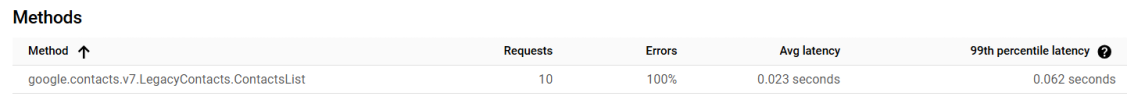

Ja, Telefon neu gestartet und Google Telefonbuch aktiviert. Es gibt aber keine Kontakte. Ich vermute, das Telefon kann sie nicht aus der Cloud ziehen. Leider kann ich auch das Log vom Telefon nicht betrachten. Das ZIP File beim Download lässt sich nicht öffnen. Keine Ahnung, wie ich hier jetzt weiter komme.
Google Console tells me that the API calls 100% failed:
Update:
Problem gelöst. Ich musste auf Firmware 96.86.0.70 aktualisieren.
Anmerkung: das klappte von meiner alten 96.84.0.125 Firmware nicht ein einem Schritt. Man muss über 96.86.0.18 gehen und kann dann erst die aktuelle Firmware einspielen. Anleitung war erst zu finden, wenn man bei Yealink ein Ticket erstellt und dann dort die kontextsensitive FAQ anschaut. Da gibts ein Link zu der Zwischenfirmware. Im normalen Download ist sie nicht zu finden.
