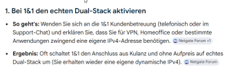

Wenn man mal die KI befragt (1&1 dsl ipv4), findet man sowas
Also ganz von allein nur durch Konfi-Änderungen an der Fritte geht es scheinbar leider nicht.

Stand doch in dem Screenshot in #8. Dann versuch das mal.
Hast du es denn schonmal einfach mit einer Anfrage beim 1&1-Kundenservice probiert?
