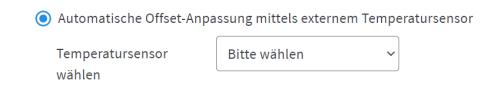

Stand nicht in irgendeinem Thread, daß der 302 vom 440 nur den Offset nutzt und nicht den konkreten Temperaturwert
Stimmt, jetzt wo du's sagst. Da steht ja nicht, dass die Temperatur komplett von einem externen Sensor übernommen wird, sondern nur zur Anpassung des Offsets genutzt wird.
Hab mal den Offset wieder auf manuell zurückgestellt und etwas gespielt ... bei einem Grad Unterschied (am Heizkörper gemessen 22, tatsächliche Raumemperatur 21) steht der Wert auf 10, bei 2 Grad steht er auf 20, also 10 pro Grad.
Interessanterweise hatte ich mit dem 440 gestern einen Ofset von -10, das würde also heißen, die Raumtemperatur ist 1 Grad höher, als am 440 gemessen? Dann ist ja irgendwie klar, daß die Heizung kalt war.
Jetzt wär's natürlich interessant zu wissen, welchen Wertebereich der Offset hat. Ich hab grad mal bei mir geschaut, ist aber ein 301er
Da steht momentan:
Am Heizkörper gemessen: 22,5 Grad, Tatsächliche Temperatur: 19,5 Grad (was auch passt), und einem Offset von 30 (Hidden Menu) entspricht.
Über die Oberfläche kann ich die "Tatsächliche Temperatur" im Bereich von 17,5 Grad (->Offset 50) bis 27,5 Grad (->Offset -50) ändern.
Also reicht der Offset von 50 bis -50, also von -5 bis +5 Grad um die gemessene Temperatur herum.

Habe gerade noch ein wenig gegrübelt. Wenn die Temperatur des 440 beim 302 nur als Offset (also als ein Differenzwert zur eigenen gemessenen Temperatur) gesehen wird, dann ist das doch eigentlich Käse. Wenn die Heizung kalt ist sollte der Offset ja recht klein sein, weil Temperatur am 404 und 302 recht gleich sein sollte. Wenn dann der Heizplan startet und er die Heizung öffnet, dann ist vor das 302 in einer Verkofferung erstmal zu warm, solange er noch die alten Werte vom Offset hat, da dann bspw. über 30 Grad Luftstrom am Thermostat vorbei gehen. Also dreht er dann bestimmt erstmal runter.
Dann kommt wieder ein Ping vom 440 und er passt den Offset an und regelt weider rauf (zumindest ein Stück). Bei der Geschichte ist das 302 doch ständig am jonglieren mit dem Offset zur eigen gemessenen Temperatur um diese "anzupassen".
Wenn das so stimmt, dann ist das in meinen Augen totaler Käse - eigentlich müsste der Wert des 440 den Temperaturwert des 302 komplett ersetzen und müsste für die Arbeit genutzt werden. Selbst bei Werten von allen 15min wäre das bei einer Heizung (ist ja ein recht träges System) zu vernachlässigen.
Aber wenn das so stimt, dann wäre das System überhaupt nicht für Verkofferungen geeignet und ich muss mich bei mir über das Verhalten des Systems nicht wundern.
Oder ich habe etwas bei der Offset-Geschichte nicht verstanden...
