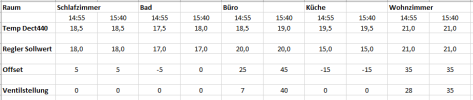

Ich habe noch etwas Verblüffendes entdeckt, in Anmerkung zu meinem Posting #60:
Habe jetzt um 15:40 an allen 5 Reglern nochmals eine Montagefahrt ausgelöst. Vergleicht mal die Werte der neuen Offset´s und Ventilstellungen... Im Büro und Wohnzimmer gab es da Verschiebungen:

Bist du dir sicher? Ich habe ja das 440 direkt am 302 hinterlegt - per FB. Siehe Bild unten.
Hier wird aber vermutet, dass der Wert des 440 (des externen Sensors) nur als Offset auf die Temperaturwerte des 302 gerechnet werden. Das würde zumindest die Situation erklären warum das System in meinem Fall nicht korrekt funktioniert. Klingt zumindest bisehr am plausibelsten.
Ich kann ja den Offset-Wert ablesen am 302. Und daraus wüsste ich nicht wie man daraus den echten Wert vom 440 wieder zurückrechnen könnte.
