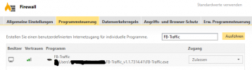

Da ja Norton 360 installiert ist (seit Januar, ging bisher auch immer) ist die Windows Firewall deaktiviert.
Es ist sogar in der Norton Firewall eine Regel (Programmsteuerung) hinterlegt mit Zulassen!
