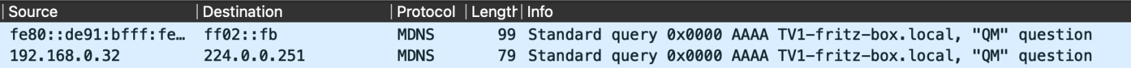

Auch ich habe das Problem mit meinem Echo Flex feststellen können.
Als Auslöser habe ich meinen "alten" Fernseher mit Android Betriebssystem identifizieren können.
Scheinbar fragt der Echo per mdns nach der IPv6 Adresse (AAAA) vom Fernseher, jedoch unterstützt der Fernseher noch kein IPv6.
Nach ein paar Sekunden mischt sich dann auch noch die FritzBox und OpenHAB ein und das Fluten beginnt.
Sobald der Echo vom Strom genommen wird ist alles wieder im Normalen.
Source ist der Echo. Einen Response gibt es zur Query nicht. Die Query wird erneut gesendet. Hier beginnt das Fluten.
