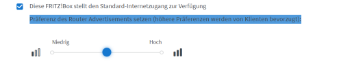

Ich habe für den Kleingarten mir eine 6860 5G geholt. Hier habe ich eine Option (Aktuell Standard Wert s. Foto)
Kann mir einer erklären was diese Option genau macht ?
Vorweg: ich habe einen Magenta L 6.Gen Vertrag ( 5G 800+Mbits / 120+Mbits ) PS5 und Gaming-PC und Überwachungs Equipment dort.
Wenn Klienten laut Info "Hoch" bevorzugen warum ist der Wert dann Standard in der Mitte, sollte ich ihn verändern. Ja/Nein ?
Nein, laß es. Hat bei dir, wenn keine weiteren Komponenten vorhanden sind, auch kaum einen Einfluß. Wäre ja nur bei mehreren, welcher dann den Vorzug bekommt.
Ok
Aber kannst du erklären was diese Option macht ?
Hätte mir von AVM/Fritz! gewünscht das dort irgendwie ein "!" wäre für Informationen. Wenn ich ChatGPT danach frage kommt nur Müll bei raus.
Trotzdem danke dir schonmal. ;)
Hat mit
dem bevorzugen der clients zu tun. Ob mehrere Router im Netz sind oder nicht. Hast einen Hauptrouter und noch andere Router im System auf hoch stellen ansonsten standard
Reaktionen: myfan
Was passiert denn, wenn du auf der Seite oben rechts auf das ? klickst?
