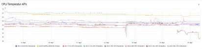

[ EDIT ] Monitoring mit PING oder Home Assistant und https://www.home-assistant.io/integrations/fritz/
Monitoring beschränkte sich bisher auf ICMP-Echo (z.B. PingInfoView), falls überhaupt. Alternativen (z.B. in HA das Fritz!Portal, o.ä.) könnten mehr, oft nur für den WAN-Router, nicht für die AccessPoints. Inzwischen wurde Home Assistant für eine grafische Überwachung für gut und ausreichend befunden, deshalb experimentiere ich seit wenigen Tagen damit.
Mit der Integration "FRITZ!Box Tools" in Home Assistant können beliebig viele FritzBoxen, unabhängig von ihrem Betriebsmodus (Router, IP-Client) als "Hub hinzufügen" eingerichtet werden. Deaktivert wird immer die Option |__| Verfolgung von Netzwerkgeräten aktivieren , denn für die hosts/clients wird keine Anwesenheitsverfolgung benötigt (bzw. ist ungeregelt, Haushaltsprivileg nach Art. 2 Abs. 2 lit. c DSGVO) und entlastet den HA/RaspberryPi. Die Grafik der CPU-Temperatur aller Fritz!Boxen ist anschaulich und ein wenig informativer als die RTT mit grünen oder roten Punkten. Siehe JPG. Es fehlen die 7390_06.88, weil der Ikanos IKF6850 SoC (basierend auf der Fusiv Vx180-Architektur) keinen integrierten Hardware-Temperatursensor (On-Die Digital Thermal Sensor, DTS) besitzt,
Das Monitoring verwendet einen eigenen FB-Benutzer. 8-ung: Erfolgt das Monitoring in Home Assistant über ein VPN/MyFritz.com benötigt der Poll-Benutzer |_X_| Zugang auch aus dem Internet erlaubt , sonst wird die Anmeldung verweigert.
