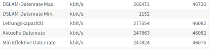

Also irgendwas wurde mit der Firmware am DSL-Treiber gemacht... synct nun nicht mal mehr mit der DSLAM Max-Datenrate.
Ich warte mal, ob sich das noch einrenkt, bevor ich wieder auf ne ältere Version zurückgeh oder anfang mit den DSL-Settings zu spielen. Hab da dermaßen Angst mit zu vielen Neusyncs wieder ASSIA zu triggern und 5 Wochen lang mit nem 225er Drosselprofil unterwegs zu sein.
SVVDSL ist ne echte Vollkatastrophe mit der Box... nach wochenlangem DLM-Ärger waren es wenigstens dann 265MBit/s... wie schön waren die stabilen 292 MBit/s Fullsync, die die 7590 erreicht hat...
