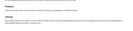

Nachtrag von FRITZ! Labor Internetseite, weil ich den Eintarg zum ersten Mal sehe
Seit wann sind denn die MLO Probleme auf der Labor Probleme Website dokumentiert?
Reaktionen: Patrick030
Bin mal gespannt ob heute noch was geht... denke aber nicht. Das wird denen zu gefährlich sein über die Feiertage... schade würde bedeuten mal wieder drei Wochen ohne Labor. Gibt einfach noch zu viele Probleme...
Aber was ist eine Plastikbox mit Elektronik wichtiger als die Gesundheit und die Familie... in diesem Sinne, schönes Fest euch allen !
Fehlerberichte erhalten, dazu Feedback von Usern die einen möglichen Workaround getestet haben.
Resultat: "Ok, das Update wird so schnell nicht fertig, teilen wir den Workaround mit".
Finde ich ok. Besser irgendetwas funktioniert mit weniger Performance als gar nicht.
