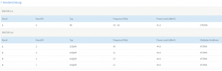

DOCSIS 3.1 in Senderichtung
Wo ist das? Hast Du mal einen Screenshot der Kanalbelegung? Hier in BaWue kam letzten Monat immerhin ein zweiter DOCSIS3.1 Downstream Kanal dazu.
Großraum München! Jeweils ein Kanal DOCSIS 3.1 in Sende- und in Empfangsrichtung! Und dann noch 32 Kanäle DOCSIS 3.0 in Empfangs- und 4 in Senderichtung. Nachdem ich 4 Kanäle für DVB-C "geopfert" habe, sind hier nur 28 Kanäle zu sehen!

Welchen Teil des letzten angehängten Bildes muss ich Dir nochmal erklären ;) ? Ja, ich bin mir sicher, ich habe 32 Kanäle DOCSIS 3.0 in Empfangsrichtung, plus einen Kanal DOCSIS 3.1! Und in Senderichtung sind es 4 Kanäle DOCSIS 3.0 plus 1 Kanal DOCSIS 3.1. Und von den 32 plus 1 Kanälen (zusammen 33!) kommen nur 29 auf dem Bild vor, weil ich die restlichen 4 Kanäle für DVB-C im Heimnetz verwende!
Aber, nur für Dich hänge ich mal den "Beweis" an ... Du musst ihn nur anschauen und verstehen, so wie das Bildchen von oben ;) !
Aber die Darstellung des 3.1 Upstream Kanals kann ja wohl nicht richtig sein. Da, wo ein 3.0 Kanal ist, kann nicht gleichzeitig ein 3.1 Kanal sein.
Ich vermute der 3.1 Kanal liegt bei 55-65MHz.
Doch das geht… ist überall inzwischen so, wo DOCSIS 3.1 im Upload geschaltet wurde

Nicht überall. Wohl nur im VFKD Gebiet, nicht ehemaliges Unitymedia Gebiet.
Nennt sich wohl TaFDM und ist eine Variante von OFDMA. Aber in der Praxis etwas hakelig, da sich permanent die Zeitschlitze mit den alten Upstream Channel geteilt werden müssen.
