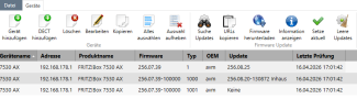

Wird bei mir angezeigt

@Insti Warum stehen in den Feldern "Installiert am" und "Letzte automatische Suche nach" keine Datumsangaben?
Vielleicht weil es der zweite Aufruf der Seite ist. Beim ersten Aufruf ist auch ein Fenster erschienen.
