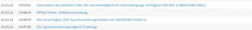

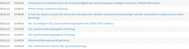

Heute ging der Sync. verloren.
Was bedeutet 'Es hat eine Anpassung der DSL-Datenrate statt gefunden'?
Ich kann da keinen Unterschied sehen.
Das konnte ich jetzt nicht mehr nachsehen, da es inzwischen wieder zum Sync. kam und zwar mit einer Datenrate die höher ist, als der DSLAM zuweist.
