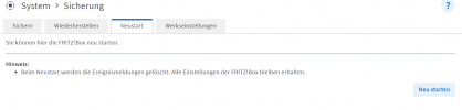

Kann mal bitte jemand mit einer 7590ax bestätigen, daß die Neustart-Seite in der Labor-Version auch tatsächlich funktioniert und wenn das so ist, mit welchem Build genau?
Hintergrund ist ein merkwürdiges Verhalten einer 7590ax mit Freetz-NG, wo offenbar beim Klicken auf den Register-Tab "Neustart" erneut die Seite für das Sichern der Einstellungen (sysSave) aufgerufen wird - wo also schon der Request nicht stimmt und das bringe ich irgendwie nicht mal mit wilden Theorien in Einklang mit Änderungen durch Freetz-NG (oder eines der dort enthaltenen Pakete).
Hallo @PeterPawn, ich kann den Reiter anklicken und dann kommt die richtige Seite. Den Button habe ich jetzt nicht gedrückt, da ich die Box nicht neu starten möchte. Nach dem Update jeder Labor mache ich so einen Neustart. Der hatte vor 9 Tagen funktioniert.
