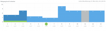

Weil wir hier das Thema mit den WLAN Autokanal ja schon ein paar mal hatten. Autokanal 5 oder 7? Die 7590AX nimmt beide ;):
Vielleicht haben sie ihr extra Intelligenz einverpflanzt und sie schaut, ob rundherum eher 1-7-13 oder 1-5-9-13 genutzt wird und paßt sich entsprechend an.
Nicht daß ich das glaubte - wäre wohl zu viel verlangt - aber nicht undenkbar.

Der Autokanal funktioniert immer noch nicht richtig (geht auf 7 oder 3), also wieder 6 festeingestellt.
Die Anzeige ist auch etwas merkwürdig.
Der VDSL Treiber ist DSL-Version: 1.196.7.44 obwohl der Treiber sich nicht geändert hat ist die Leitungskapazität schwächer von über 300000 auf jetzt ca. 293000 kbit/s
Diese Anzeige habe ich auch schon bemerkt. Bei mir steht aktuell der grüne Balken bei Autokanal auf 11-13 und der grüne Kreis auf 9.
