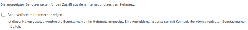

Es gibt ja eine neue Option im AVM-GUI, die Namen der Benutzer auch auf der LAN-Seite nicht länger in einer SELECT-Box anzeigen zu lassen - was auch Sinn macht, denn diese Liste kann JEDES Gerät im LAN einfach so abrufen und dann ist ein Teil beim Erraten von Zugangsdaten schon mal gegessen, weil die Benutzernamen (und auch noch die, auf die sich ein "Angriff" lohnt, weil sie Admin-Rechte an der Box haben) "frei Haus" geliefert werden - es hat ja auch seine Gründe, warum das auf der WAN-Seite schon seit vielen Versionen nicht mehr möglich ist.
Das ist also eine sehr begrüßenswerte "Option" und spätestens dann, wenn man in seinem (W)LAN auch noch viele andere Geräte hat, die ohnehin permanent mit ihren Herstellern kommunizieren und von denen auch mit "Updates" versorgt werden können, ohne daß der Besitzer da eingreifen muß (oder auch kann), dann sollte man sich auch Gedanken machen, was die nebenbei noch so alles übertragen könnten. Nicht nur "große Firmen" können das Ziel von Cyber-Angriffen werden, auch wenn private Router sicherlich eher "Beifang" sind.
Aber wenn man diese Option derzeit aktiviert (07.39-94931 BETA):
, kommt man danach leider nicht mehr auf das MyFRITZ!- oder das NAS-GUI der FRITZ!Box (zumindest nicht über das Login-Formular), weil dann nur noch eine leere SELECT-Box angezeigt wird (bzw. der Eintrag "Bitte auswählen ...", aber ohne mögliche Werte dafür) und kein INPUT-Control, wo man den Namen selbst eingeben könnte.
Kleine Ergänzung dazu: Wer sich z.Z. noch ohne Benutzernamen einloggt und diese Option einschaltet (abhakt) - der muss dann auch den Benutzer "fritzxxxx" eingeben. Also den Benutzernamen vorher herrausfinden und merken/aufschreiben - sonst hat man sich ganz schnell ausgesperrt.
