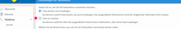

Ich weiß! Das Blöde ist, ich habe nur 2 Rufnummern und beim Internen Fax kann man - ist ja auch eher logisch - nicht KEINE Rufnummer auswählen und dann auf Übernehmen klicken. Wenn man das versucht, kommt sofort eine Fehlermeldung, dass man mindestens eine Rufnummer zuordnen muss.
Daher musste ich es auf der Master-Box komplett löschen, um auf der Slave-Box die Interne Faxfunktion einzurichten.

Also am Slave habe ich via DECT ein Mobilteil angemeldet und die Telefonie funktioniert rein und raus absolut problemlos. Am Slave habe ich noch über FON2 einen Multifunktionsdrucker mit Fax angeschlossen, jedoch dieses so konfiguriert dass KEINE eingehenden Rufe ankommen. Ich habe also im Webinterface der Fritzbox im FON2 "nur auf folgende Rufnummern reagieren" keine Rufnummern angewählt. Für ausgehende Faxe nutze ich die Faxnummer die ich habe.
Die Faxe gehen übrigens - das hatte ich bisher nicht erwähnt - auch von diesem angeschlossenen Faxgerät NICHT nach draußen!
Aber das ist ja logisch, wenn ich schon über das Webinterface des Slaves keine Faxe nach draußen senden kann, dann gewiss auch nicht über ein physisches Fax am FON2.
