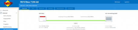

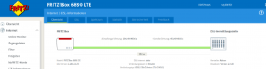

Ich habe jetzt nochmal den Direktvergleich 7590ax und 6890 LTE gemacht, die ja abgesehen von dem SIM-Kartenmodul der 7590 gleicht. Nebenbei: Beide Boxen werden warm - zwischen 7590ax und 6890LTE bemerke ich da keinen Unterschied, zur 6660 schon, aber die steht an einem anderen Ort.
Stichwort Syn: ca. 5 MBit/s weniger bei der 7590ax, als aktuell bei der 6890LTE im Bereich der Leitungskapazität. Auf das geschaltete Portprofil der Telekom wirkt sich das allerdings nicht aus. Auch die Leitunngslänge ist identisch.
Insofern moppert mich bitte nicht an! Ich kann hier nur mein Nutzungsszenario schildern und das ist eben nicht für jeden reproduzierbar.
