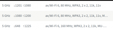

Die 7590ax schafft mit manchen meiner Clients definitiv 160 MHz.
Hast du mal ein Bild
Spontan reproduzieren kann ich eine 160MHz-Verbindung, aber der Screenshot hier ist vom 19.3.2021. Warum ich das Datum dazu schreibe: Es ist denkbar, dass die Box in der aktuellen Firmware abgestimmt ist, 160 MHz-Verbindungen nicht um jeden Preis aufzubauen und die eventuell besser funktionierende 80 MHz-Band bevorzugt zu nutzen. Das kann sich aber immer wieder ändern. Und ganz ehrlich: Ich merke im Betrieb keinen Unterschied.

Hier wird behauptet das die 160 MHz bei der 7590 AX nicht gehen. Die verwendeten Repeater 6000 & 3000 verbinden sich nur mit 80 MHz (kann aber auch damit zusammen hängen, weil sie von AVM beschnitten wurden auf 80 MHz ).
@Daniel Lücking hast du eine Aufzeichnung davon welche, Firmware du da drauf hattest!
@Olga66 Es war die zum damaligen Zeitpunkt aktuellste Version der 7590ax-Firmware....aber frag mich nicht mehr, welche. Es kann - wie gesagt - sinnvoll sein, zeitweise auf Stabilität zu setzen und erst dann Anpassungen durchzuführen.
