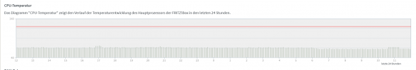

Hier mal mein Bild von der Cpu anzeige Temperatur ! 7590 AX (oben sind 9 rote Schlitze an der seite sind keine bei mir !! ) ich denke ich habe version 2 da die 1 ja ausieht nach meinem erwissen wie eine 7590 mit 7 schlitzen oben und an der seite nichts kann das jemand bestätigen von euch bitte ?? ok ich sage mal dazu ohne lüfter unter der box geht es leider nicht bei mir

Die Temperatur sieht doch ganz normal aus. Aber wenn du ein Lüfter unter die Box gepackt hast. Es kann sein das du Version 1 hast mit Hardware Revision 2. Version 2 mit Seitlichen Luftschlitzen ist es nicht.
