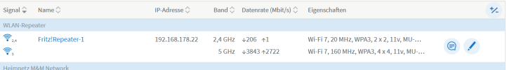

Dann bleibe ich eben auf OS 8.02, denn damit läuft WIFI7 auch mit aktiven MAC-Filter. Zwar ohne MLO aber dennoch fehlerfrei:
Ich fand bisher auch keinerlei mir verständliche Gründe warum Fritz! diesen Weg bei WIFI7 nun geht, denn bis OS 8.02 ging es ja auch.
Klar, durch den MAC-Filter entfällt MLO aber dass dadurch gleich WIFI7 ganz entfallen muss seit OS 8.20, ist mir dennoch unverständlich.
MLO ist Bestandteil des WIFI7-standards aber doch kein Ausschlusskriterium.

Hinweis an Alle, die wieder wegen MAC-Filter-Einsatz Einwende haben:
den MAC-Filter nutze ich zur klaren Bindung bestimmter WLAN-Clients an bestimmte Zugangspunkte in meinem heimischen Netzwerk und nicht aus Sicherheitsgründen. Damit behalte ich die MESH-Fähigkeit meiner Fritzbox und der 3x Repeater 2700 und muss dahingehend auf nichts verzichten.
