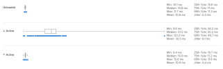

Mal ein paar Ergebnisse im Bufferbloat-Test und unterschiedliche Einstellungen der HW-Beschleunigung und Upload-Optimierung meiner 7690 mit finalem FRITZ!OS 8.50 am 1&1 250 VDSL (effektiv ~170Mbit Up und ~18Mbit Down aufgrund der Leitungslänge):
(Testrechner am LAN)
Layer-2 Beschleunigung AUS - Hardware-Beschleunigung AUS - Upload-Optimierung AUS
Testbewertung: A

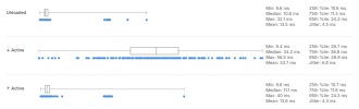

Layer-2 Beschleunigung EIN - Hardware-Beschleunigung AUS - Upload-Optimierung AUS
Testbewertung: A

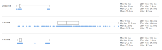

Layer-2 Beschleunigung EIN - Hardware-Beschleunigung EIN - Upload-Optimierung AUS
Testbewertung: A
Bis hierher eigentlich keine erkennbaren Einflüsse, aber nun...

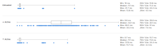

Layer-2 Beschleunigung EIN - Hardware-Beschleunigung EIN - Upload-Optimierung EIN
Testbewertung: A
Der Einfluss der Upload Optimierung ist deutlich zu erkennen.
