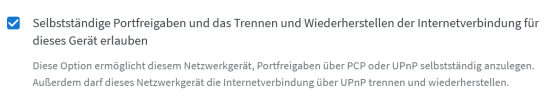

Upnp muß jetzt für jedes Netzwerkgerät unter Netzwerkübersicht/Bearbeiten/Heimnetz einzeln zugelassen werden.
Reaktionen: licentia
Danke! Mit diesem Kästchen an geht es wieder :cool:
Reaktionen: Erforderlich
Danke, war mit dem seltsamen "Netzwerkübersicht/Bearbeiten/Heimnetz" absolut nicht zu finden.
Das ist dann damit die erste Einstellung, wo einem Home Assistant eine bestimmte Funktion ÜBER VPN nicht mehr möglich sein wird.
"Trennen und Wiederherstellen der Internetverbindung" mit dem "Selbstständige Portfreigaben" zu verknüpfen, halte ich für kreuzgefährlich.
Reaktionen: licentia und erik
