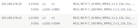

@Sebastian1985 Danke für die Screenshots. Die Werte dort sind soweit unauffällig und passend zum Anschluß. Die Firmware auf der Linecard beim Netzbetreiber ist ebenfalls aktuell. Da die Anbindung über WLAN erfolgt, poste bitte noch Screenshots aus der GUI mit der Übersicht des WLAN. Wie ist dort vor Ort die Auslastung auf beiden Frequenzen?
Hinweis: Die Bilder bitte nicht im Vollbild posten, sondern hochladen und als Vorschaubild einbinden (Forenregeln).

Perfekt! Gibt es auch Screenshots über einen längeren Zeitraum als 10 Minuten? Dafür die Einstellung beim Zeitraum abändern. Idealerweise auch mit Zeitpunkten, wo der Download eingebrochen ist.
Die fixen 55.000 / 16.000 bei einem DSL 50 Anschluss könnten auch dafür sprechen, dass die Leitung bereits gedrosselt wurde und möglicherweise deshalb Probleme auftreten bzw. aufgetreten sind. Bei einem klassischen 1&1 Anschluss, wozu auch WinSIM zählen würde müssten es eher 63680 / 23360 bei DSL 50 sein.
