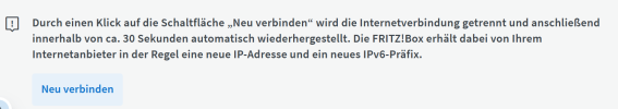

Weiß jemand etwas über UPNP-Änerungen in der letzten Labor 8.24-130201 BETA? Während
curl "http://fritz.box:49000/igdupnp/control/WANIPConn1" -H "Content-Type: text/xml; charset="utf-8"" -H "SoapAction:urn:schemas-upnp-org:service:WANIPConnection:1#GetExternalIPAddress" -d "<?xml version='1.0' encoding='utf-8'?> <s:Envelope s:encodingStyle='http://schemas.xmlsoap.org/soap/encoding/' xmlns:s='http://schemas.xmlsoap.org/soap/envelope/'> <s:Body> <u:GetExternalIPAddress xmlns:u='urn:schemas-upnp-org:service:WANIPConnection:1' /> </s:Body> </s:Envelope>" -s | grep -Eo '\<[[:digit:]]{1,3}(\.[[:digit:]]{1,3}){3}\>'
nach wie vor die aktuelle externe IP-Adresse liefert, funktioniert ein Reconnect via
curl "http://fritz.box:49000/igdupnp/control/WANIPConn1" -H "Content-Type: text/xml; charset="utf-8"" -H "SoapAction:urn:schemas-upnp-org:service:WANIPConnection:1#ForceTermination" -d "<?xml version='1.0' encoding='utf-8'?> <s:Envelope s:encodingStyle='http://schemas.xmlsoap.org/soap/encoding/' xmlns:s='http://schemas.xmlsoap.org/soap/envelope/'> <s:Body> <u:ForceTermination xmlns:u='urn:schemas-upnp-org:service:WANIPConnection:1' /> </s:Body> </s:Envelope>"
bei mir nicht mehr... Falls es nicht nur bei mir so sein sollte....gibt es eine Alternative? (außer sich einzuloggen und auf 1773611347351.png
zu drücken.
Kann ich bestätigen. In Verbindung mit HA kommt diese 606-Fehlermeldung, dito bei der aktuellen 5590-Labor:

UPnP-Neuverbinden ist immer noch DEFEKT, demzufolge auch die abgeleitete HA-Funktion (UPnPError: errorCode: 606).
