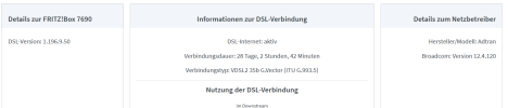

Das ist interessant. Ich habe Hersteller Nokia mit Broadcomversion 13.1.6 und bei mir läuft die Fritzbox seit 2 Tagen und 22 Std. ohne Probleme. Hatte vorher die 7530ax testweise dran und jetzt wieder die 7690.
Wie oft hast du die Resyncs aktuell? Einmal habe ich gelesen, dass du geschrieben hast 2x in 24 Std.
Die 7690 synct auch bei mir so gut wie keine andere FritzBox. Nicht mal die 7530ax kommt an den SNR der 7690 ran obwohl die ebenfalls den Broadcom Chipsatz intus hat.

Für meinen Geschmack synct sie zu hoch und deshalb passieren die Resyncs durch eine instabile Leitung.
Die Werte passen aber eigentlich noch, damit die Leitung stabil bleiben sollte.
