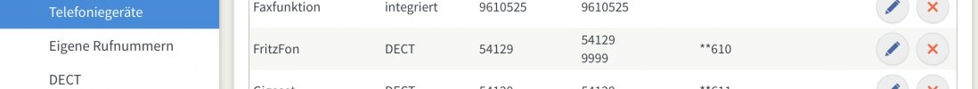

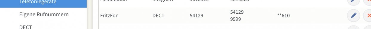

Ich bin nicht sicher, ob du meine Schritte 3, 4 und 6 aus Post #39 genau so gemacht hast? Wo legst Du denn die Rufnummer "9999" fest? Das sollte so aussehen wie in meinem ersten Screenshot unten.
"Authentifizierungsname" und "Proxy-Server" bleiben l e e r !
Registrar ist die IP vom Panel - richtig.
>Wie kriege ich es denn hin dass das C4 sich meldet wenn jemand an der Haustür klingelt?
Du hast es nicht verstanden, oder?
Du meldest dein C4 als DECT Mobilteil an der 7590 an und weist ihm unter "ankommend" u.a. die "9999" zu (siehe meinen zweiten Screenshot). Wenn Du in der 7590 die Rufnummer "9999" so wie oben beschrieben angelegt hast sollte folgendes passieren:
Das Panel ruft mit der ausgehenden Nummer 9999 die FBF an und die sorgt dann dafür, dass das C4 klingelt.

Kannst du bitte noch mal einen Screenshot machen von der FBF Seite, wo die Rufnummer 9999 eingerichtet ist? (Der obere Teil deiner Grafik 9CAE17B... , da fehlt noch was, entsprechend meinem Ritto03.jpg).
Ansonsten hab ich dir nochmal Screenshots von meinem Panel angehängt:
