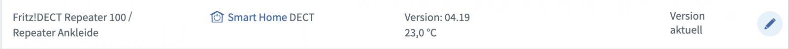

Einer meiner DECT100 läuft sogar noch mit der 4.19er ;),
da die Box hat Update noch nicht über USB erkannt hat.

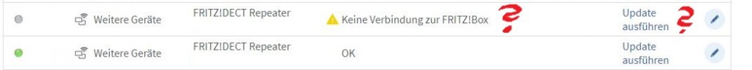

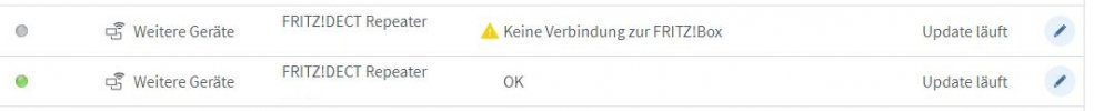

Das ist ja seltsam, meine fritzbox bietet mir für einen nicht verbundenen Dect100 ein Update an ... versteh ich nicht, wie das Update durchgeführt werden soll
