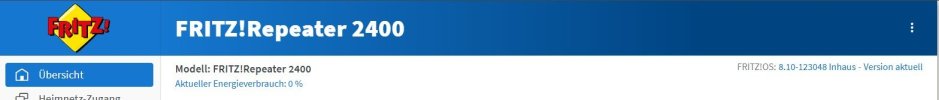

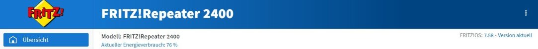

Hast du außer der Anzeige auch mal den tatsächlichen Verbrauch gemessen? Die Anzeige zeigt doch keinen echten Messwert...
Reaktionen: 127
Meine Messwerte ergeben: zwischen 2,8W und 3,1W am Strommessgerät mit der letzten Labor
Eben, da ist der angezeigte Wert zwar auffällig gestiegen, aber es ist nicht ersichtlich, ob dies evtl. durch eine veränderte Messvariante entstanden ist. Der tatsächliche Verbrauchsunterschied dürfte vernachlässigbar sein.
Gehäuse-Temperatur mit 7.58 27-33°C, mit Inhaus 45-62°C
gemessen mit PeakTech4940
Schon am 16.Mai hat dieser User, nur halt unter einem anderem Nick, dies bemängelt. Schon damals wurde ihm empfohlen, doch mal tatsächliche Messungen zu machen. Ignoriert doch einfach mal tom, holger, santa, etc. etc. etc.....
Deswegen hab ich für ihn mal so nen Strommesser dazwischengehängt :)
Hier mal meine CPU-Auslastung und die CPU-Temperatur. Der hohe Wert ist durch das Update entstanden, dabei ging auch der Temperaturwert kurz über die Anzeigeschwelle, das war es dann auch schon...
Aber ja, der angezeigte (!) Energieverbrauch ging auch bei mir mit dem Update von 7.58 zu 8.10 etwas nach oben. Habe aber kein Messgerät vor dem Repeater.
