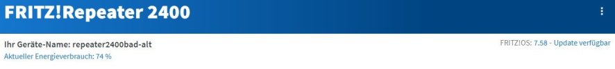

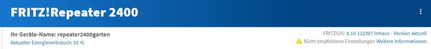

bei Inhaus/Labor Energieverbrauch bis zu 20% höher wie bei 7.58

Bei mir braucht der auch über 90% obwohl nicht mal ein Gerät verbunden ist...
was mich eher gerade wundert, is bei dir auch nur über WPA2 verbunden?
122000 (LAN-Brücke)
Energieverbrauch 80%
2 Geräte verbunden. (idle)
2.4-GHz Wi-Fi 4, 20 MHz, WPA2, 1 x 1, 11k, 11v
