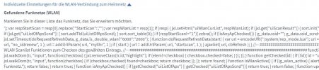

Hallo, ruft doch einmal beim Repeater 3000 (labor-87765) die Seite "Gefundene Funknetze (WLAN)" auf. Werden bei euch die Funknetze korrekt angezeigt?
Ich denke es wird in Kürze ein weiteres Update folgen müssen, damit die Seite korrekt angezeigt wird.
Bei mir ja!

Bei denen, die Probleme mit dem 2,4 GHz hatten:
Läuft es mit der aktuellen Labor wieder?
@Karl. genau den fehler hatte ich. Nachdem ich mit rekover auf die 7.21 und dann auf die aktuelle Labor gewechselt habe wird wieder alles korrekt angezeigt.
Update:
leider zu früh gefreut. Nachdem ich den Repeater ins Mesh eingebunden habe, bekomme ich wieder denselben Fehler in der WLAN-Liste angezeigt.
Hallo, bin zurück auf die labor-87281, jetzt wird wieder alles korrekt angezeigt. Warte dann mal auf die kommende Labor oder auch schon die Final. Habe den Fehler an AVM gemeldet.

Also ich kann den Fehler den GroSSeKrAbbE in # 1.081 beschreibt nicht bestätigen mit Vers. 07.24-87765 ist die Anzeige ganz Normal.
Unter Heimnetz-Zugang & Gefundene Funknetze (WLAN) ist alles wie es sein soll.
