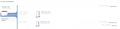

Ganz andere Frage: mein 6000 ist über WLAN-Bridge mit dem Router 7590 verbunden.
Laut Fritz!App WLAN optimal positioniert.
Mir ist aufgefallen, daß er sich mal mit 5 GHz-Netz UND 2,4 GHz-Netz an die Fritzbox hängt, mal nur mit dem 5 GHz-Netz.
Sinnvoll wäre doch eigentlich beides gleichzeitig?
Warum schaltet er dann oft das 2,4 GHZ-Netz ab? Feature oder Fehler?
IMO soll ein 5GHz Netz zum Verbinden mit der FB sein.
Dann hat er je noch 1 Netz zum ausstrahlen.
So war es zumindest beim 3000.
So schaut das immer aus. Der 6000-er verbindet sich oft parallel über 2,4 UND 5 GHz. Aber nach welchen Regeln?
Was stört dich? Jetzt fehlen nur noch die passenden Clients.
Aber lässt sich das nicht einfach in Richtung der Basis unter Heimnetz-Zugang abschalten, damit 2.4 GHz komplett für Clients zur Verfügung steht?
Ich meine, zumindest beim 3000er geht das.
Ich habe keinen 3000 oder 6000.
Ich kenne nur die Theorie.
Grad mit meinem 3000er probiert, das geht durchaus.
5GBit I only zur Basis und 2,4GBit & 5 GBit II komplett für die Clients.
