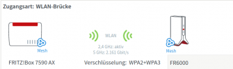

Also das hat hier auf jeden Fall prima funktioniert. Vorher 7530 ax (OG) -> 3000 (EG) -> 600 (Garten). Jetzt 7530 ax -> 6000 -> 3000. Alles per WLAN, Kabel wollte ich auch keins. Also zumindest keins von oben nach unten - hier im EG hängen zumindest die 5 Geräte, die im TV-Schrank stehen, an einem LAN-Switch, der am 6000 (vorher am 3000) hängt.

Bislang habe ich in der aktuellen Labor 7.24-88409 mit der 7590ax noch kein VTH 160 hinbekommen. Mal abwarten.
Meinst du damit die Verbindung vom Router zum Repeater mit 160 MHz?
Wenn ja, der 6000er kann doch keine 160 MHz, wenn ich das richtig verstanden habe, oder ich bin auf dem Holzweg?!?
Können vielleicht nicht, aber er könnte (wenn es die Firmware hergibt oder hergäbe).

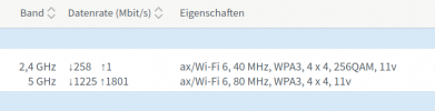

Nach einem Tag Betrieb des 6000er als Ersatz zum 3000er kann ich folgendes sagen:
- Der 6000er verbraucht durchschnittlich 5 Watt mehr als der 3000er.
- WLAN (auch ac) scheint ein wenig besser zu sein.
- ax bringt einiges in der Übertragungsgeschwindigkeit
- Die Clients verbinden sich dennoch noch immer zu sehr mit dem 2,4GHz Netz, obwohl das 5GHz Netz verfügbar wäre. Ich hoffe, dass das mit der nächsten Softwareversion besser wird.
- Wie schon bekannt ist, wieder nur 80MHz Bandbreite. Dies ist leider ein großer Nachteil.

Mal ne Frage: Wenn man den 6000 per LAN mit seiner Box verbindet: Was passiert dann mit dem dritten Funkmodul? Liegt es brach? Oder kann man dann beide für 5 GHz Verbindungen nutzen? Möglicherweise sogar auf unterschiedlichen Kanälen?
Es werden beide auf unterschiedlichen Kanälen verwendet.
Reaktionen: Karl. und frank_m24
Ich denke auch, das man damit einfach mehr WLAN-Clients anbinden kann. Einige auf 2,4GHz, einige über 5GHz I und einige über 5GHz II.
Ich stelle mir das wie "(LAN-)Leitungen" vor. Im Repeater-Betrieb geht halt eine davon für die Anbindung zur Basis drauf, im AP-Betrieb halt nicht.
Reaktionen: frank_m24
Genau dieses: man kann bei Anbindung des 6000ers per LAN-Bridge an die Fritzbox beide für 5 GHz-Verbindungen nutzen. Auf Youtube gibt es jetzt ein ganz neues Video zum 6000er von AVM, in dem dieses auch ausgesagt wird.
Und nach meinem Verständnis muß das auf verschiedenen Kanälen sein, weil analog zum 3000-er eine 5GHz- Einheit nur die Kanäle weit unter 100 (36 - 54?) und die zweite 5 GHz- Einheit Kanäle ab 100 benutzt.

Ein kurzes Zwischenfazit:
Mein Repeater 6000 ist per LAN (2.5 GBit/s) mit der Fritz 5530 verbunden. Der 6000 hat einen 1750E an gleicher Stelle ersetzt.
Mein Galaxy Tab S6 schaffte von meiner Wohnzimmercouch aus beim Ookla Speedtest am 1750 200 MBit/s Download und 150 MBit/s Upload. Nun mit dem 6000 sind es 380 MBit/s Download und 180 Upload. Unter gleichen Randbedingungen wird also vor allem der Download schneller, wobei auch die Geschwindigkeit des Internetanschlusses ans Limit kommt. ich werd bei Gelegenheit noch mal einen iperf Test machen. Insgesamt aber schon ein deutlicher Schritt nach vorn.
Der 6000 sendet bei LAN Anschluss auf beiden 5 GHz Modulen gleichzeitig, und auf dem fürs höhere Band auch mit höherer Sendeleistung. Der Kanal kommt mit deutlich höherem Pegel bei den Endgeräten an, sogar besser als das 2,4 GHz Band. Das ist natürlich ein riesiger Vorteil fürs 5 GHz WLAN. Das dürfte meines Erachtens der Hauptgrund für die bessere Performance sein.
