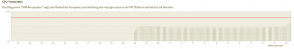

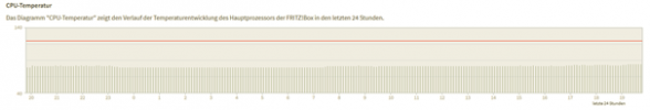

ein kurzes Update. AVM hat die Box getauscht (Lieferprobleme dauerte es 6 Wochen).
Die Kühlung ist ein wenig besser und liegend scheint sie sich auch nicht mehr über 100 Grad zu bewegen.
Anhand der SNR konnte iche ine neue Revision erkennen "003", auch beim Layout auf dem Board ist auf der Unterseite ein update zu erkennen.
Wer die 5530 am Telekom Anschluss wechselt (Garantie/Austausch) muss natürlich die ONT SNR von der alten Fritzbox auslesen.
(Inhalt - > Fritzbox Support -> "Support Daten Speicher")
Die" gpon_serial" aus der alten Fritzbox dann in "GPON-Seriennummer" beim selben Reiter in die neue Fritzbox eintragen.
Vorher (Hochkant, nach Wärmeleitpad umbau)
Neue 5530 liegend ab 10:00 Uhr
