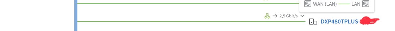

8.20 ist Aktiv seit -> 8 Tage, 21 Stunden, 17 Minuten
Alles am rennen, es gibt bei mir keine Probleme. Bin sehr zufrieden.
