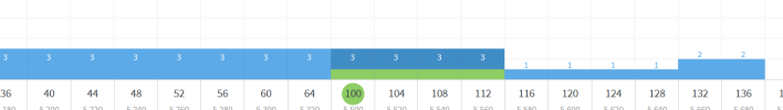

@nixwiss
wenn ich deinen Beitrag richtig deute, arbeitet deine 5690 pro nur mit 80 Mhz Bandbreite im 5 Ghz Netz.
Diese Probleme kenne ich von meiner Box überhaupt nicht und die sendet seit ihrer Inbetriebnahme durchgehend mit 160 Mhz auf Kanal 36.
Diese Einstellung wurde von mir manuell ausgewählt um die Überlappungen meiner anderen FRITZ! Komponenten so gering wie möglich zu halten.
Mir ist auch bis heute nicht aufgefallen, das von meiner 5690 pro jemals ein Radar erkannt wurde, das kann ich aber auch übersehen haben.
Hattest du deine Box damals manuell eingerichtet oder per Assistenten gewechselt oder ein Backup eingespielt?
Unsere 5690 Pro darf sich austoben, da wir hier nichts weiteres haben. Mit der Labor tritt dieser Fehler nicht auf dafür aber leider diverse andere.
Ach ja inzwischen weiß ich genau die einzelnen Anmelde Proceduren der einzelnen Geräte, da bei einem Fritz Backup sich auch gerne mal ein Fehler einschleicht.
Jetzt weis ich aber immer noch nicht, ob du deine Box neu eingerichtet, den Assistenten oder ein Backup genutzt hast.
Auch deine WLAN Einstellungen dazu wären interessant. Autokanal oder Fest vergeben, Verschlüsselung, Mesh usw.
An irgendetwas muss es doch liegen, wenn deine Box nur 80 Mhz macht, bisher hat sich noch niemand mit so einem Problem in diesem Thread gemeldet.
Also noch mal.
Ich habe alles händisch angemeldet und nur weil hier keiner mit diesem Problem sich gemeldet hat, heißt es nicht das ich der einzige bin.
Es werden die Voreinstellungen der Box genutzt und es ist nichts "verstellt" worden. Bei der Labor tritt dieser spezielle Fehler nicht auf.
