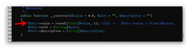

Hallo raindancer2204,
Zu Frage 1) -> die runde Klammer wird entfernt, es gibt sonst einen Syntax Error.
Zu Frage 2) -> Hier wird ein bestehender Ausdruck durch einen neuen ersetzt, keine zusätzliche Zeile eingefügt!
Suche in der Datei nach "$this->value = (float)$value;" und ersetze diesen Ausdruck durch "$this->value = round((float)$value, 1);"
( Bei mir war es die Zeile 57 )
sieht dann so aus:
Wenn man die Änderung nicht macht, kommt es nicht zu einem Fehler in der Anzeige wie „HTTP-Fehler [500]!“.
Hier wird nur der Temperaturwert gerundet auf eine Stelle hinter dem Komma.

Nun möchte ich das Wetter Modul hinzufügen.
fritzco/weather.php:
* Installation:
* 1. Copy all files from "fritzco" into a folder on your server
* 2. Creater weather subfolder, then create folders: font, wallpaper and icons.
* 2. Extract OpenWeatherMap API to /lib folder (=place cmfcmf folder in /lib folder)
* 3. Copy true type fonts arial.ttf and arialbd.ttf (Windows/Fonts) to weather/font
* 4. Change line 56 in /lib/cmfcmf/OpenWeatherMap/Util/Unit.php to:
* 5. Edit config file in /weather
Bei Punkt 5 habe ich schwierigkeiten... Welche config file soll ich editieren?
