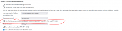

Bezüglich Verschlüsselung habe ich das gefunden:
Soweit ich es rausfinden konnte, hat die Telekom ab 2015 gesagt, sie würde so etwas anbieten, 2018 war es da halbwegs soweit, aber wohl kann nicht jeder Server dies verarbeiten. Wie jetzt der Stand ist keine Ahnung.
Alles sehr interessant, mit SRTP usw.
Seit FritzOS 7.19 wurden dieses Sachen seitens AVM integriert, da aber das Thema ja wohl bei allen beteiligten nicht so einfach bzw. standardisiert ist, ist es wohl eine "never endig Story".
Auf fritzcap bezogen, sollte man es soweit möglich deaktivieren, da man ja sonst den verschlüsselten Traffic noch zusätzlich entschlüsseln müsste.
Somit auch die Möglichkeit, es zu deaktivieren.
Bei mir steht es ähnlich, Artikel bezieht sich vermutlich auf eine "EasyBell" gebrandete Fritzbox.
Der Wechsel zwischen verschlüsselt und nicht verschlüsselt hängt bei mir mit der Softwareversion zusammen. Bei 7.29 war immer verschlüsselt, nach Wechsel auf 7.28 nicht mehr verschlüsselt.
Hast du mal ein Screenshot von deinen Einstellungen bei der FB? Ist deine "gebrandet"? Ggf. TR-064 abschalten.
So sieht es bei mir aus (FB 7590 Software 07.29):
