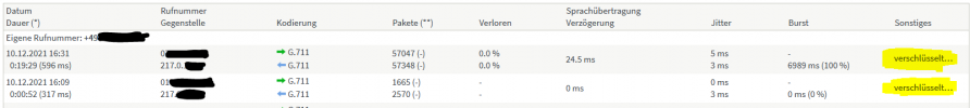

Komisch ist, dass die Gespräche als verschlüsselt unter "Sprachübertragung" angezeigt werden, obwohl die Verschlüsselung deaktiviert ist:

Kannst du sie mit Wireshark "hörbar" machen? Wird vermutlich an der Verschlüsselung liegen.
Hm. Möglicherweise weil dein Anbieter die Fritzbox über TR-064 TR-069 "steuert"? Das machen manche Anbieter gerne - daher habe ich es abgeschaltet, weil ich meine FB so betreiben möchte, wie ich sie konfiguriere und nicht wie mein Anbieter "M-Net" es gerne hätte.
