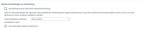

Hi, leider finde ich das nicht in meinem Menu, habe die FritzBox7490. Meine Einstellung unter Rufnummer bearbeiten sieht so aus.

@MBr76 - Wenn du eine deiner Nummern bearbeitest, wähle bei Telefonieanbieter "Anderer Anbieter".
...dann kommst du an diese Einstellungen ran.
Beim abspeichern ändert sich die Anzeige anhand des Registrarnamens wieder zum eigentlichen Provider, nur der Profilname bekommt dann den Vermerk: * ( modifizierter "Anderer Anbieter" )
Zur Kontrolle noch mal bearbeiten obs auch so übernommen wurde. ;)
Wie schon erwähnt musst du von "Telekom" auf "Andere Anbieter" umstellen, dann siehst du diese Einstellung. Aber eigentlich ist das nicht nötig, beim Telekom-Profil heißt diese Einstellung "Verschlüsselte Telefonie aktivieren". Funktioniert bei mir auch mit FRITZ!OS 7.29, also das deaktivieren der Verschlüsselung an einem Telekom-Anschluss.

Bei mir war der entscheidende Schritt auf „TCP“ und „RTP/AVP“ zu stellen.
Danit geht es mit meiner 7490 (v7.29) ohne weitere Modifikationen wie cap2wav oder sonstiges.

Ich habe das jetzt mal für 1 Telefonnummer versucht (siehe screen shot). Ist es das, was du meinst? Dann hat es nicht geholfen, ich bekomme mit einer originalen g711_decoder.py nur eine .cap.

@jochen01:
Nein, für meine Einstellungen musst du auf „anderer Anbieter“ umstellen, erst dann siehst du diese Einstellmöglichkeiten.
Gut, 2. Versuch. Meinst du das?
Hilft allerdings auch nicht. Es gibt nur ein .cap.

Fast richtig.
Noch den Eintrag auf „RTP/AVP“ ändern - also ohne das „S“.
