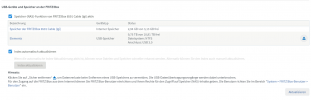

Ich denke das Problem hat irgendwie hiermit zu tun:
https://avm.de/service/fritzbox/fri...et-eines-USB-Speichers-wird-falsch-angezeigt/
