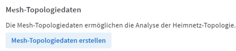

Im Support-Bereich der Fritte kann man sich ja die Mesh-Topologiedaten herunterladen. Schaut mal, ob ihr damit klarkommt, wo ihr doch eure eigenen Netze kennt.
Wie soll daraus ein AVMler eine stimmige Grafik erstellen, die für alle Fälle gilt :rolleyes: Das stell ich mir echt schwierig vor, von daher hab ich Mitleid.

@Benares
ich habe mir gestern noch diese Mesh-Topologiedaten erstellt.
Da stehen eine Menge an Informationen drin, und wenn ich mich nicht irre, auch viel Falsches...
Aber in erster Linie ist es wichtig, wie AVM die Daten interpretiert und dann grafisch darstellt.
Zum Begriff "viel Falsches"...
In dieser Datei stehen unter anderem die WLAN-Verbindungsmöglichkeiten der einzelnen Clients. Angefangen von 20 Mhz, 40 Mhz.... bis hin zu 80+80 Mhz oder 160 Mhz.
Unterstützt ein Gerät eine der angegebenen Verbindungsart, steht dann die Anzahl der Streams als Zahl drin - zumindest interpretiere ich das so.
Mit dem Release 7.29 auf der 6690 wurde das Smartphone meiner Frau (Samsung A52) und das meines Sohnes (Honor x8) falsch interpretiert.
Beide Geräte unterstützen 80 Mhz ac mit einem Stream und können dadurch maximal 433 Mbit/s.
Unter den Geräteeigenschaften wurden beide Geräte allerdings mit 4x4 und 160 Mhz angezeigt und ergab somit eine Verbindungsgeschwindigkeit von 4333 Mbit/s.
Sogar im 2,4 Ghz Band wurde dabei 1000 Mbit/s ermittelt, was totaler Quatsch und technisch mit diesen Clients nicht möglich ist. - https://www.ip-phone-forum.de/threa...tz-os-7-50-vom-05-01-2023.314466/post-2501755
Mit dem Update auf das aktuelle Release 7.50 stimmt die angezeigte Verbindung, in der MESH Ansicht, unter Eigenschaften und auch im WLAN log wird die max. WLAN-Geschwindigkeit richtig ermittelt und dargestellt.
In der gestern erstellten Datei findet man aber immer noch die "alten" Einträge, die falsch sind. Unter anderem stehen bei beiden Geräten bei 160 Mhz 4, was sich auf die 4 Streams bezieht. Bei meinem S21 Ultra, was immer schon richtig angezeigt wurde, stehen bei 160 Mhz 2, was vermutlich für 2 Streams steht und somit passen müsste.
Wie gesagt, ist das nur eine Vermutung meinerseits, aber der Zusammenhang liegt dabei sehr nahe.
