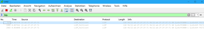

Wenn du mir noch genau verrätst, was ich machen soll, ist das kein Problem...
WLAN deaktiviert und auf der LAN Karte steht LLDP auf aktiv.
Tipp einfach mal oben bei "Anzeigefilter" "LLDP"<Return> ein, dann siehst du nur noch irgendwelchen LLDP-Traffic.
Quasselt da bei dir noch jemand?
Reaktionen: Exodus88
Da gibt es bei mir keinen LLDP Eintrag, auch nicht im "scharfen" Netz.
Mmh, wenn die Kopfzeile rot ist, passt der Filter nicht. Ah, man muss wohl "lldp" klein schreiben.
Die ...:71 ist mein FR3000 sonst kommt bei mir nichts.
Edit: Eben kam auch was von einem ...:64, muss mal schauen, wer das ist. Könnte gut sein, dass da einer nur Mist meldet.
Edit2: ...:64 ist mein eigener PC!
Macht keinen Unterschied, habs jetzt ein paar Minuten laufen lassen...
