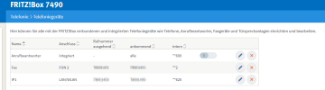

Im Netzwerk ist das Gigaset DX800A auch registriert:
und
Die Frage ist halt, warum das Router-Lämpchen "Internet" nicht angeht, wenn man den Telefonhörer abnimmt.
Irgendwie kommt für`s telefonieren nach draußen keine Verbindung zwischen Telefon und Fritz!Box zustande.
Werde ich aber angerufen, geht das Routerlämpchen an und ich kann das Gespräch übers Telefon entgegen nehmen.
Ich wollte beim Gigaset DX800A die Firmensoftware aktualisieren und da wurde angezeigt, dass der Server nicht erreichbar sei und die IP Einstellung überprüft werden sollte.
Was das genau bedeutet ist mir noch unklar, weil ja in der Fritzbox angezeigt wird, dass die Leitungen OK sind
Das zeigt uns aber noch nicht, ob das DX800A auch tatsächlich am SIP-Registrar der Fritzbox registriert ist oder vielleicht doch direkt beim Provider. Es fehlen also noch die Informationen vom DX800A, Status und Einstellungen.

Kommt darauf an. Die Einstellungen für die IP-Verbindung Nr. 1 sind nicht dabei, nur die Übersicht. Die IP-Verbindung unter Nr. 1 ist in der Übersicht als "MagentaZuhause" bezeichnet (ich hätte da bspw. eher "Fritzbox" als Beschreibung erwartet), von daher die folgende Frage:
Registriert sich das DX800A wirklich an der Fritzbox oder vielleicht doch direkt beim Provider? Und wenn beim Provider, warum?
In der Fritzbox hast du ja offenbar ein IP-Telefon eingerichtet, ist das für ein anderes IP-Telefon gedacht? Wenn du das DX800A an der Fritzbox registrieren lässt anstatt beim Provider sparst du dir auch die Einstellung bzgl. DNS SRV Lookup (von daher würde ich erst einmal eindeutig klären wo sich das DX800A nun wirklich registriert bevor man pauschal auf DNS SRV Lookup verweist, diese die Einstellung ist nur notwendig wenn sich das DX800A direkt bei der Telekom registriert). Würde zudem sowieso empfehlen das alte DX800A nicht direkt beim Provider registrieren zu lassen. Wenn sich das DX800A dagegen direkt bei der Telekom registriert könnte man (insb. ohne DNS SRV Lookup) jederzeit damit rechnen, dass es wieder mal nicht funktioniert. Von daher bin ich auch noch nicht ganz davon überzeugt, dass dein Problem auf eine Störung bei der Telekom zurückzuführen war.
