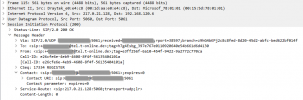

Nachtrag, nach erneutem Durcharbeiten:
In Deinem Bildschirm-Foto siehst Du den Egress-Port Deines DrayTek Vigor im Via;rport. Dieser ist 38597. Digium Asterisk bietet zwar rPort, schreibt aber den Header Contact nicht wie in RFC 3581 Abschnitt 9 um. Jetzt kenne ich die Telekom Deutschland zu wenig, was Priorität hat, der physische Port oder der Port im Header Contact. Offensichtlich in Deinem Fall Letzteres. Folglich landet die Antwort der Telekom Deutschland auf dem Port 5061, der aber von niemanden geöffnet wurde. Lediglich 38597 ist offen. Meine Tipps:
a) Was passiert, wenn Du einen ganz hohen Port in PJSIP nimmst, gleich ganz hinten also 65535.​
Mein Ziel: Einen Port finden, bei dem der DrayTek Vigot kein re-Mapping macht, also am Ende Via;rport = Contact.​
b) Was passiert, wenn Du das SIP-ALG einschaltest und dort Deinen Quell-Port einträgst, also aktuell 5060-5061?​
Meine Vermutung: Normal lauscht das SIP-ALG nur auf Port 5060. Ich weiß aber nicht, ob das Ziel-Port oder Quell-Port ist.​
c) Ist das ein Vigor2860Vac oder ein „normaler“ Vigor ohne V, also ohne VoIP?​
d) Was spricht dagegen, statt UDP auf TLS vielleicht sogar mit MediaSec zu wechseln?​
Nachtrag, Nachtrag:
Was mich noch wundert, ist das expires=0. In einer Antwort dürfte das gar nicht vorkommen. Mhm.​
hierzu habe ich noch eine Frage:
Du meinst also, der Draytek öffnet bei dem gezeigten Paket nicht den SourcePort 5060 (das, nehme ich an, meinst du mit physikalischem Port?), sonder inspiziert die SIP-Pakete und öffnet den rport 38597? Ich meine mich zu erinnern, dass das Problem auch ohne die RPORT-Option auftrat, wenn der RPORT von Asterisk garnicht gesetzt war, da hätte der Vigor dann doch aber den physikalischen Port aufmachen, und die Telekom daraauf antworten, und der Call zustande kommen müssen - tat es aber nicht.
Also eigentich müsste der ganze Quatsch doch komplett ohne SIP ALG laufen - das hat auch der Supportler von Draytek geschrieben. Der SIP ALG wäre doch nur sinnvoll, wenn der Draytek selbst eine VOIP-Funktion hätte!?
ist ein Modell ohne VoIP.
es sprach dagegen, dass es bei meinem letzten Test nicht auf anhieb ging! ;-) ...ich habe jetzt alle UDP-Trunks temporär deaktiviert, erst dann ging der Trunk, den ich auf TLS umgeschaltet habe, vorher kam kein Gespräch zustande, und iwie kam immer eine Fehlermeldung im Log, dass die Pakete dem UDP-Transport nicht zugeordnet werden konnten, wenn ich auf der Nummer des Trunks angerufen habe, die ich auf TLS umgestellt hatte.
Nachtrag, Nachtrag:
Mhm, habe eben mal kurz gegooglet. Expires=0 soll eigentlich eine deregistrierung auslösen? Wieso sendet asterisk die bei einer Registrierung mit? Finde dazu diesen Link:
...aber das ist ja uralt - der Bug kann es also nich sein ^^
Damit stehen ja alle Scheunentore sperangelweit offen!
Du hast es leider nicht verstanden und was Du als Deine Erkenntnisse hier schreibst ist die Folge von Fehlern, die allein Du machst, weil Du Zusammenhänge einfach erst noch lernen musst - aber damit kann ich leben :) - mach ruhig weiter so! Ist ja Dein System und nicht meines!
Erkläre mir bitte den Unterschied, ob ein Angreifer via NAT auf Deinen sinnlosen Listener zugreift oder direkt.
Ich glaube, mit Verlaub, wir kennen uns zu schlecht, als dass Du mein Verständnis für Sachverhälte beurteilen kannst und ich würde Dich bitten doch sachlich zu bleiben, anstatt mir zu unterstellen, ich würde Fehler machen und Folgen von Fehlern beschreiben. Und wenn Du das schon tust, wäre es schön, wenn Du wenigstens konkret erklärst, was Du meinst. Von großartigen Erkenntnissen habe ich hier indes, wenn ich mich jetzt recht entsinne, auch noch nirgends gesprochen. Bisher sind mir diverse Dinge einfach nur unklar - nach wie vor. Wenn Du so genau Bescheid weisst, warum das System sich so verhält, wie es sich verhält, und dass das an von mir gemachten Fehlern liegt, dann hast Du sicher auch die 100% garantiert funktionierende Lösung für mein Problem in der Hosentasche und möchtest diese einfach so aus Spaß an der Freude nicht heraus geben, richtig?
Es gibt keinen Listener über den ich hier spreche, der per NAT erreichbar wäre! Wenn es in einem IPv4-Netz keinen Port gibt, der am Router an einen internen Netzteilnehmer weiter geleitet wird, ist es völlig egal ob intern Ports lauschen oder nicht, Du darfst mich gern eines besseren belehren, solltest Du dazu andere Informationen haben, als ich, ich bin zum Glück nicht allwissend und lerne gern etwas neues. Wenn ein an einen Router angeschlossener Netzteilnehmer über eine IPv6-Adresse direkt aus dem öffentlichen Netz erreichbar ist, wird aber ein Listener-Port, der davor nur intern zugänglich war, für alle zugänglich. Das ist schon ein beachtlicher Unterschied, findest Du nicht?
gehtdoch, Du hast mit Deinen beiden Vorschlägen (IPv4 PPPoE Passthrough; IPv6 ohne Firewall) nichts anderes als einen öffentlichen Server geschaffen. Kann man machen. Kann man wie ATO aber auch nicht machen wollen. Und ja, man muss bei IPv6 nicht zwingend eine Firewall haben. Aber das ist dann eher ein Glücksfall als Können: Es kann passieren, dass einem die IPv6-Firewall aufgezwungen wird (keine Kontrolle über Firewall in Router bzw. Mobilfunk in Deutschland quasi immer Firewall). Daher ist IPv6 nicht das Allheilmittel – als Anwendungsentwickler muss man weiterhin auf die Ports achten. Daher ist so wichtig, dass dort das Richtige steht. Lediglich bei den Adressen wird es in IPv6 einfacher, weil der Anwendungsentwickler „nur“ darauf achten muss, dass konstant die richtigen verwendet werden.
SIP/SDP ist und bleibt wegen der Durchbrechung des OSI-Modells einfach ein wahnsinnig komplexes Gebilde, besonders dann wenn ein Netz-Übergang geschieht (z.B. Heimnetz ↔︎ globales Internet). Daher mein Rat für all jene, die
  • selbst keine Firewall pflegen wollen und
  • einen Telefonie-Anbieter haben, der sich nicht darum schert, ob man erreichbar ist,
sich an diesem Übergang doch wieder eine Übergangsbox zu setzen. Und dann eine Box, die vom Telefonie-Anbieter getestet wird, also im Fall der Telekom Deutschland eine AVM FRITZ!Box, Bintec-Elmeg (Digitalisierungsbox Smart, Standard, Premium), Zyxel Sphairon (Digitalisierungsbox Basic) bzw. Lancom.
Der Draytek öffnet bei dem gezeigten Paket nicht den SourcePort 5060 (das, nehme ich an, meinst du mit physikalischem Port?), sondern inspiziert die SIP-Pakete und öffnet den rport 38597?
Anders herum. Durch rport siehst Du, von welchem Port die SIP-Nachricht kam, die bei der Telekom Deutschland aufgeschlagen ist. Anders formuliert: rport ist eine Status-Nachricht, die der Telefonie-Betreiber befüllt, um Dir zu sagen, von welchem Port er die Nachricht empfangen hat. Daher machte das kein Unterschied, ob Du in Asterisk rport ein oder ausschaltest war/ist. Dank rport siehst Du, dass ein anderer Egress-Port zum Einsatz kommt – auch ohne das WAN mitprotokollieren zu müssen. Ein DrayTek mappt einfach um. Dabei schaut er nicht in das Paket. Wann genau DrayTek um-mappt, habe ich auch noch nicht herausgefunden. Vielleicht, wenn der Quell-Port im Heimnetz sehr niedrig ist. Ich meine aber, dass mal angetestet zu haben und bei mir hatte er stupide immer um-gemappt.
Eigentlich müsste der ganze Quatsch doch komplett ohne SIP ALG laufen […]
Ja und nein.
Nein, Du brauchst SIP-ALG – Dadurch, dass ein DrayTek um-mappt, also aus Spaß heraus nach seinem NAT einen anderen Port nutzt, müsste man bei jenen Protokollen, die sich nicht an das OSI-Modell halten, den Daten-Inhalt umschreiben. Das bedeutet bei SIP, dass der DrayTek sich die SIP-abgehenden Nachrichten anschaut und alle Erwähnungen des Quell-Ports (bei Dir 5061) auf den Egress-Port (bei Dir damals temporär 38597) umschreibt. Das selbe Spiel in umgekehrter Richtung bei eingehenden Nachrichten.
Ja, es geht auch ohne SIP-ALG – Wenn Dein Telefonie-Anbieter die Ports in den SIP-Nachrichten ignoriert und seinen Quell-Port nimmt = Egress Port im DrayTek = physikalischen Port, dann bräuchtest Du kein SIP-ALG. Manche, viele Anbieter wie DUStel und Sipgate machen das so. Bei Telekom Deutschland weiß ich es nicht und kann es auch nicht testen. Bei TCP bzw. TLS hat es sich bei den Telefonie-Anbietern eingebürgert, immer den Quell-Port zu nehmen und die Ports in den SIP-Nachrichten zu ignorieren. Aber auch das ist lediglich eine Heuristik, weil es Anbieter gibt, die das nicht machen (und pathologisch könnte die Telekom Deutschland das jederzeit ändern).
Ja, es geht auch ohne SIP-ALG – Wenn Du herausbekommst, in welchen Fällen der DrayTek nicht um-mappt. Das kannst Du Dank rport vergleichsweise einfach kontrollieren. Also zum Test den (UDP) Quell-Port in Asterisk statt auf 5061 noch weiter hochschrauben.
Ja, es geht auch ohne SIP-ALG – Wenn Du die Firewall anders überwindest, also über Port-Forwarding, DMZ, Active-True-IP, IPv6 …
Verstehe, vielen Dank für die Erklärung!
Ja und nein.
mhm, also ich habe ALG bisher noch nirgends benötigt. Wir haben als Provider easybell, Telekom, Entega Medianet (das ist hier ein lokaler Anbieter), da war das bisher immer ohne ALG möglich - und wir verwenden fast ausschließlich Draytek's.
Müssten, könnten, sollten für UDP mit den Standard-Einstellungen drei Minuten sein. Aber lediglich eine Spekulation. Selbst nie getestet.
Nein, selbst nach 15 Minuten war der Anschluss nach Schließung des Ports trotzdem noch erreichbar - das macht eine zügige Analyse natürlich unmöglich. Nach jeder Konfigurationsänderung musste ich ewig warten, und weiss nicht mal wie lang..
Meine Vermutungen: Viel zu viele dürften aufgeben und den Workaround „Port-Forwarding“ nehmen. Das betrifft auch nur jene, die mit der Telekom Deutschland direkt verbinden und ein NAT/Firewall nehmen, welches um-mappt. Das machen wenige Router von Haus aus. Ich kenne nur DrayTek. Lancom macht das, wenn man viel herum konfiguriert hat. Aber alle (?) machen das, wenn man parallel auf diesem Port bereits ein Port-Forwarding zu einem anderen Gerät liegen hat.
Ich hatte mich hier auch geirrt, in einem Fall haben wir das gleiche Problem mit einem Zyxel-Router. Ich denke auch, die meisten leiten einfach den Port weiter ohne sich Gedanken darüber zu machen (wie es z. B. auch Herr Griebsch in seinem Blog-Beitrag beschreibt), was das bedeutet, und dass das eigentlich nicht notwendig sein dürfte.
Jedenfalls, mit TLS funktionierte heute Morgen alles wie gewünscht, ohne PortForward - daher habe ich jetzt die anderen Systeme auch entsprechend umgestellt - ist ja ohnehin die schönere Variante. Für mich hat sich das Thema damit erstmal erledigt. Vielen Dank für's Mitdenken! Auch an Dich @gehtdoch.
Hättest Du es gleich so gemacht, wie ich es im 5. Beitrag hier dokumentiert habe, hättest Du Dir und uns sehr viel Ärger und Zeit erspart.
