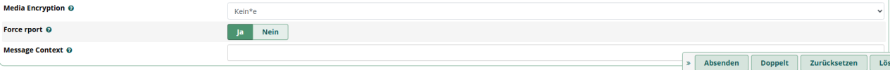

ich habe auch durch einiges rumprobieren das ganze hinter einem Unifi CGW Ultra zum laufen gebracht.
Eine Fritzbox stellt die DSL Verbindung via PPPOE an das CGW Ultra her. Somit habe ich dort direkt die öffentliche IP anliegen.
Registrierung funktioniert nur hinter einem Telekom Anschluss!
Anbei meine Einstellungen:
Ich habe hierbei im Auth username die Rufnummer mit 0 beginnend nicht im +e164 Format eingetragen sowei mit @t-online.de.
Zudem Transport auf TCP
Bei Fragen gerne anschreiben :)
