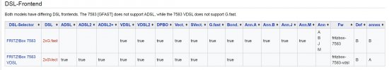

Unterstützt die "7583 VDSL" im Gegensatz zur "7583 G.fast" dann auch wieder ADSL? Und unterstützt sie auch Bonding und/oder hat 2x einen internen S0-Bus so wie die 7583 G.fast? Schon sehr verwirrend, dass das ein neues Gerät mit gleicher Produktnummern sein soll (wenn auch mit anderem/zusätzlichen Zusatz in der Produktbezeichnung).
BTW:
Und wenn dann ist die "7583 VDSL" kein Nachfolger der 7580 sondern der "7570 vDSL"... :D DuW

Ich hätte eine Frage, ich habe beide Kisten 7583 und 7583VDSL, eine will mein Kumpel haben.
Welche soll ich behalten? Welche ist besser für mich? Ich kann wählen.
Ich habe VDSL Anschluss 250Mbit/s. Ist die 7583VDSL tatsächlich besser für VDSL?
Im NET steht bei der VDSL 2xSVect und bei normale Box 2xG.fast.....
Die normale 7583 kann auch doch Vectoring. Könnte mir jemand bitte erklären was das ist?

@mercedes777
Ich vermute mal es dürfte einige interessieren, ob die 7583 oder 7583 VDSL für einen SV-VDSL250 Anschluss besser geeignet ist.
Da Du vermutlich zu den wenigen Glücklichen gehörst die beide Modelle und einen SV -VDSL250 Anschluss besitzen, würde ich vorschlagen, dass du dies selbst mal an deinem Anschluss testest und die Ergebnisse hier zu Verfügung stellst.

Die jeweils unterstützen DSL-Anschlüsse konnte man schon im Screenshot von Beitrag #11 ablesen. Oder hier mal die Screenshotquelle von #11 verlinkt:
https://boxmatrix.info/wiki/FRITZ!Box_7583_Versions
Nur leider weiß man dadurch immer noch nicht, welche Version der 7583 an einem SV-VDSL250 Anschluss vielleicht besser läuft. Wenn man die Erfahrungsberichte einiger 7590ax-Besitzer liest, würde ich ja eher ein Modell mit VRX518 bevorzugen. Aber beide Versionen der 7583 verwenden, wie auch die 7590ax, den VRX618/619.

Ich glaube ein paar Bilder von den DSL Reitern wären NDiIPP lieber.
Bilder alleine von einer Box reichen aber auch noch nicht! Es müsste schon ein zueinander zeitnaher Vergleich sein (am selben Anschluss) zwischen 7583 (VRX619 mit den Bauteilen für G.fast-Kompatibilität) und 7583VDSL oder 7590ax (VRX619 mit den Bauteilen für ADSL-Kompatibilität).
