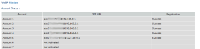

Ich habe im Speedport Adapter mehrere Accounts angelegt mit der jeweiligen Nummer und überall "Success". Dann habe ich in meiner Elmeg TK Anlage (Es ist eine T-Concept XI521) die MSN Nummern 620 bis 624 eingefügt, anstatt der vorher eingestellten Amtsnummern.

Hier die Antworten auf Multireeds Fragen mit Screenshots:
1) Es ist für jede externe Rufnummer ein Account in der Fritzbox angelegt. Siehe screenshot "fritzbox.png".
Im Speedport sind fünf Accounts mit der jeweiligen MSN angelegt. Zur Info, die Nummern, die mit 93 beginnen sind jeweils verschieden.
2) In der Telefonanalge sind aktuell die externen MSNs hinterlegt, da nur so überhaupt etwas klingelt. Allerdings klingeln unabhängig von der Konfiguration in der Telefonanlage alle Telefone immer. Und bei ausgehenden Gesprächen wird immer über die erste, im Speedport eingestellte Leitung, nach außen telefoniert. Siehe Screenshot "telefonanlage.png".
Wenn ich hier nun anstatt der externen Rufnummern die 6xx Nummern eintrage, funktioniert nichts mehr. Es kann werder nach außen telefoniert werden, noch klingelt ein Telefon beim Anrufen.
3) Ja. Siehe screenshot "fritzbox.png". Jedem Account ist eine eigene ausgehende Nummer zugeordnet.
4) Nein. Es klingeln immer alle Telefone, unabhängig von der Konfiguration.

Hallo. Wenn man beim unkenntlich machen nur in der Mitte schwärzt kann man gut nachverfolgen.
1. Was mir nicht gefällt ist folgendes auf Bild 2. Bei mir hätte ich eingetragen so.
ZB bei Acc1 [email protected] Acc2 [email protected] usw. Vielleicht auch ** vor der 6 bei den Nst. Aber ich denke erstmal ohne.
Ich denke bei Dir stehen da Deine Amtsnummern.
So etwas Erklärung für mich selbst.
Weil Du sagst dem Speedport die Nummer auf Acc1 ist eine Amtsnummer, aber da ist die 620. Diese falsche Amtsnr ist jetzt auch auf dem S0 und darum meldet sich die Anlage nur damit.
Hat jetzt mit abgehend nicht viel zu tun weil da wenns unplausibel ist die erste genommen wird.
2. Auf Bild 3 sollte das gegraute die Benutzernummer der NSt sein.
wenn ich [email protected] einstellen möchte muss ich zuvor den Benutzernamen in der FB ändern. Diese verlangt aber an dieser Stelle 8 Zeichen.
Bei mir steht da bei Ac 1 07XXX7XXX als Vorwahl mit Rufnummer.
Diese 7XXX Nummer ist meine Hauptnummer aus Analogzeiten, dann kamen einige 93xxx1, 93xxx2 usw bei ISDN hinzu.
